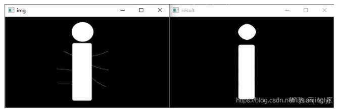

  • [其他] OpenCV(18)---腐蚀与膨胀
    要了解腐蚀之前,我们需要了解一个概念:形态学。 形态学,又名数学形态学(Mathematical Morphology),是图像处理过程中一个非常重要的研究方向。形态学主要从图像内提取分量信息,该分量信息通常对于表达和描绘图像的形状具有重要的意义,通常是图像理解时所使用的最本质的形状特征。 例如,在识别手写数字时,能够通过形态学运算得到其骨架信息,在具体的识别时,仅针对其骨架进行运算即可。形态学处理在视觉检测,文字识别,医学图像处理,图像压缩编码等领域都有非常重要的应用。 形态学操作主要包含:腐蚀,膨胀,开运算,闭运算,形态学梯度运算,顶帽运算,黑帽运算等操作。腐蚀操作与膨胀操作是形态学的运算基础,将腐蚀与膨胀结合,就可以实现开运算,闭运算,形态学梯度等不同形式的运算。 所以本篇博文将重点讲解腐蚀与膨胀。 腐蚀是最基本的形态学操作之一,它能够将图像的边界点消除,使图像沿着边界向内收缩,也可以将小于指定结构体元素的部分去除。腐蚀主要用来“收缩”或者“细化”二值图像中的前景,借此实现去噪声,元素分割等功能。 在腐蚀的过程中,通常使用一个结构元来逐个像素地扫描要被腐蚀的图像,并根据结构元和被腐蚀的图像的关系来确定腐蚀结果。 首先,我们来看一张腐蚀处理图: ![image.png](https://bbs-img.huaweicloud.com/data/forums/attachment/forum/202107/31/102032saztjpf3yycvrhah.png) (1)表示要被腐蚀的图像 (2)结构元 (3)橙色数字是结构元在遍历图像时,结构元完全位于前景对象内部时的3个全部可能的位置;此时,结构元分别位于img\[2,1\],img\[2,2\],img\[2,3\]处。 (4)腐蚀结果result,即在结构元完全位于前景图像中时,将其中心点所对应的result中的像素点的值置为1;当结构元不完全位于前景图像中时,将其中心点对应的result中的像素点置为0。(按位与) 在OpenCV中,使用函数cv2.erode()实现腐蚀操作,其完整定义如下: ``` def erode(src, kernel, dst=None, anchor=None, iterations=None, borderType=None, borderValue=None): ``` src:原始图像 kernel:结构元,可以自定义,也可以通过函数cv2.getStructuringElement()生成 iterations:腐蚀操作迭代的次数,默认为1,即只进行一次操作 至于其他参数以及取值,前面博文都有介绍,这里不在赘述。 下面,我们使用该函数来测试一下腐蚀的操作: ``` import cv2 import numpy as np img = cv2.imread("8.jpg",cv2.IMREAD_UNCHANGED) kernel = np.ones((9,9), np.float32) result = cv2.erode(img,kernel) cv2.imshow("img", img) cv2.imshow("result", result) cv2.waitKey() cv2.destroyAllWindows() ``` 运行之后,我们得到的效果对比图如下: ![image.png](https://bbs-img.huaweicloud.com/data/forums/attachment/forum/202107/31/102100ujyqrr3ni1jyfzwb.png) 可以看到,腐蚀操作将原始图像内的毛刺给腐蚀掉了,如果想腐蚀的更严重,可以设置iterations参数的值。 膨胀与腐蚀正好相反,膨胀能对图像的边界进行扩张。膨胀操作将与当前的对象(前景)接触到的背景点合并到当前对象内,从而实现将图像边界点向外扩张。如果图像内的两个对象距离较近,可能在膨胀后连接到一起。 膨胀操作对填补图像分割后图像内所存在的空白相当有帮助。同样的,膨胀也需要一个结构元进行操作。下面,我们还是用矩阵来讲解膨胀的原理。 ![image.png](https://bbs-img.huaweicloud.com/data/forums/attachment/forum/202107/31/102118xwdqbxezlglne90u.png) (1)待膨胀的原图 (2)结构元 (3)橙色部分是结构元遍历原图时,结构元中心像素点位于\[1,1\],img\[3,3\]时,与前景色存在重合像素点的两种情况,实际上共有9个这样的与前景对象重合的可能位置。结构元中心分别位于img\[1,1\],img\[1,2\],img\[1,3\],img\[2,1\],img\[2,2\],img\[2,3\],img\[3,1\],img\[3,2\],img\[3,3\]。 (4)膨胀后的结果图像result,在结构元内,当任意一个像素点与前景对象重合时,其中心点所对应的膨胀结果图像内的像素点的值为1;当结构元与前景对象完全无重合时,其中心点对应的膨胀结果图像内像素点的值为0。(按位或) 在OpenCV中,它给我们提供cv2.dilate()实现对图像的膨胀操作。其完整定义如下: ``` def dilate(src, kernel, dst=None, anchor=None, iterations=None, borderType=None, borderValue=None): 复制代码 ``` src:原始图像 kernel:结构元 其他参数与前文一致,不在赘述。下面,我们使用该函数测试膨胀的效果,具体代码如下所示: ``` import cv2 import numpy as np img = cv2.imread("8.jpg",cv2.IMREAD_UNCHANGED) kernel = np.ones((9,9), np.float32) result = cv2.dilate(img,kernel) cv2.imshow("img", img) cv2.imshow("result", result) cv2.waitKey() cv2.destroyAllWindows() 复制代码 ``` 运行之后,效果如下所示: ![image.png](https://bbs-img.huaweicloud.com/data/forums/attachment/forum/202107/31/102146s1ps90pzc6wlxuqo.png) 可以看到,图像的头像膨胀之后与身体连接到了一起,同时旁边的线条也被加粗。如果想膨胀的更严重,可以修改iterations参数的值。

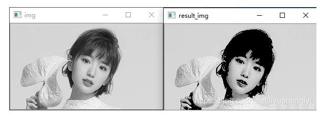

  • [其他] OpenCV(15)---常规5大阈值处理
    阈值处理是剔除原图像中像素高于或者低于一定值的像素点。例如将一个灰度图像中大于200的像素点统一设置为255,这个就是阈值处理。或者说将所有低于200的像素点设置为0,也可以叫做阈值处理,两者结合处理后,图像就变为二值图像了。 在OpenCV中,我们使用cv2.threshold()函数进行阈值处理,它的定义如下所示: ``` def threshold(src, thresh, maxval, type, dst=None): ``` src:需要进行阈值处理的原始图像 thresh:需要设定的阈值 maxval:当type为THRESH\_BINARY或者THRESH\_BINARY\_INV类型时,需要设定的最大值。 type:阈值的类型,如下表所示。 类型 含义 cv2.THRESH\_BINARY ![image.png](https://bbs-img.huaweicloud.com/data/forums/attachment/forum/202107/31/095952yxxj4rpllnhc6b69.png) cv2.THRESH\_BINARY\_INV ![image.png](https://bbs-img.huaweicloud.com/data/forums/attachment/forum/202107/31/100009pjs9luwtmiw0vnbk.png) cv2.THRESH\_TRUNC ![image.png](https://bbs-img.huaweicloud.com/data/forums/attachment/forum/202107/31/1000248jxyvv9cby3favpc.png) cv2.THRESH\_TOZERO\_INV ![image.png](https://bbs-img.huaweicloud.com/data/forums/attachment/forum/202107/31/100042hhu0iddofhlvtxjy.png) cv2.THRESH\_TOZERO ![image.png](https://bbs-img.huaweicloud.com/data/forums/attachment/forum/202107/31/100058fms5o8pghzvcyunt.png) cv2.THRESH\_MASK 掩码 cv2.THRESH\_OTSU 标记,使用Otsu算法时的可选阈值参数 cv2.THRESH\_TRIANGLE 标记,使用Triangle算法时的可选阈值参数 顾名思义,二值化阈值处理,会将原始图像变更为仅有2个值的二值图像,也就是cv2.THRESH\_BINARY。 下面,我们用代码来实现二值化阈值处理,具体代码如下所示: ``` import cv2 img = cv2.imread("4.jpg", 0) t, result_img = cv2.threshold(img, 127, 255, cv2.THRESH_BINARY) cv2.imshow("img", img) cv2.imshow("result_img", result_img) cv2.waitKey() cv2.destroyAllWindows() ``` 运行之后,效果如下所示: ![image.png](https://bbs-img.huaweicloud.com/data/forums/attachment/forum/202107/31/100117pl2p2x7ygt8ggbnb.png) 可以看到通过二值化阈值处理,我们的图像有点像素描画的效果。 反二值化阈值处理的结果也是仅有两个值的二值图像,与二值化的区别在于,就是将其大于赋值255,小于赋值0颠倒过来。 修改代码,我们看看运行的效果: ``` import cv2 img = cv2.imread("4.jpg", 0) t, result_img = cv2.threshold(img, 127, 255, cv2.THRESH_BINARY_INV) cv2.imshow("img", img) cv2.imshow("result_img", result_img) cv2.waitKey() cv2.destroyAllWindows() ``` ![image.png](https://bbs-img.huaweicloud.com/data/forums/attachment/forum/202107/31/100152i4bevzt3rrf90jtp.png) 截断阈值化处理会将原图像中大于阈值的像素点的值设定为阈值,小于或等于像素点的值保持不变。也就是上面的将大于127像素的灰度图像全部更改为127,低于或等于127的保持不变。 ``` import cv2 img = cv2.imread("4.jpg", 0) t, result_img = cv2.threshold(img, 127, 255, cv2.THRESH_TRUNC) cv2.imshow("img", img) cv2.imshow("result_img", result_img) cv2.waitKey() cv2.destroyAllWindows() ``` 运行之后,得到的效果如下所示: ![image.png](https://bbs-img.huaweicloud.com/data/forums/attachment/forum/202107/31/100215ttx5fahhwriej3lj.png) 超阈值零处理会将图像中大于阈值的像素点的值处理为0,小于或等于阈值的像素点保持不变。也就是将大于127的处理为0,小于等于127的保持不变。 ``` import cv2 img = cv2.imread("4.jpg", 0) t, result_img = cv2.threshold(img, 127, 255, cv2.THRESH_TOZERO_INV) cv2.imshow("img", img) cv2.imshow("result_img", result_img) cv2.waitKey() cv2.destroyAllWindows() ``` 运行之后,效果如下: ![image.png](https://bbs-img.huaweicloud.com/data/forums/attachment/forum/202107/31/100235kzq6wtlogxm0kr7x.png) 低阈值零处理是将图像中小于或等于阈值的像素点处理为0,大于阈值的像素点保持不变。也就是小于等于127的全部赋值为0,大于127的保持不变。 ``` import cv2 img = cv2.imread("4.jpg", 0) t, result_img = cv2.threshold(img, 127, 255, cv2.THRESH_TOZERO) cv2.imshow("img", img) cv2.imshow("result_img", result_img) cv2.waitKey() cv2.destroyAllWindows() ``` 运行之后,效果如下所示: ![image.png](https://bbs-img.huaweicloud.com/data/forums/attachment/forum/202107/31/100253qhfi90eghezpfzkd.png) 文章摘自掘金
